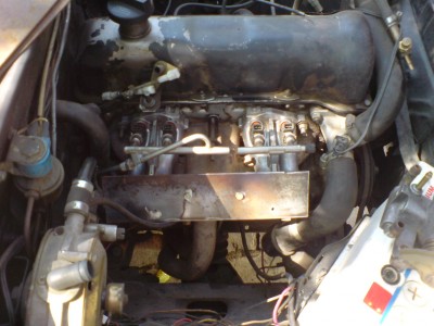

Чертежей у меня нет, но на выходных буду снимать ресивер с машины попробую замерить и сделать что то типа чертежа. Самое сложное это пластина (фланец) между "десятошным" коллектором и ресивером. Она если кривая, то коллектора не выставить на одной плоскости.

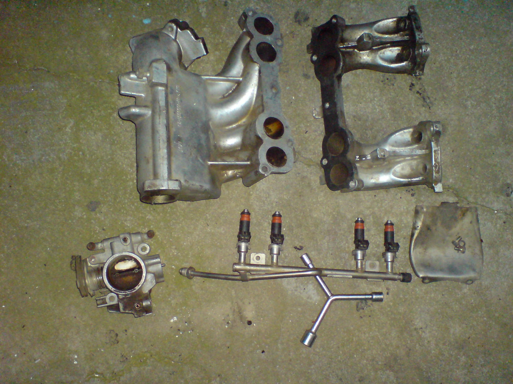

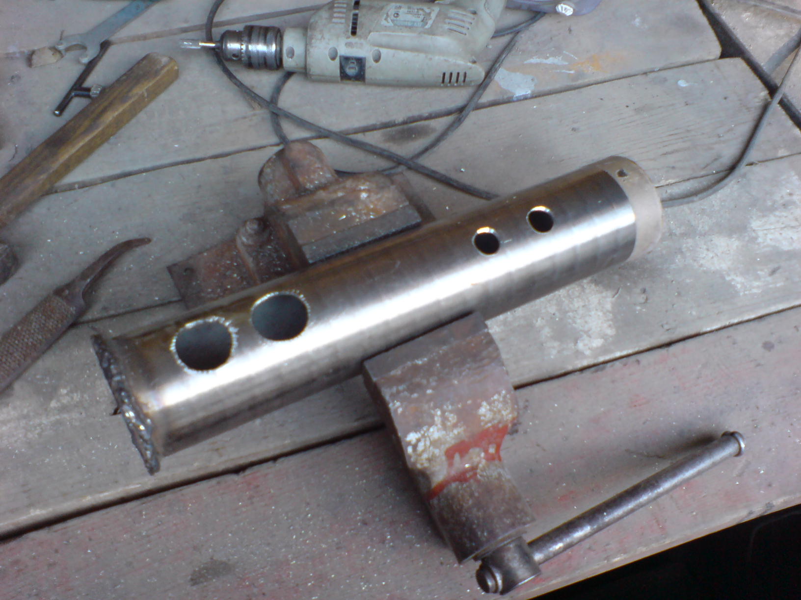

Когда я "загорелся" такой идеей, то пошол на рынок искать заводской ресивер от инжекторной классики (у меня ваз-2101), но оказалось, что это диффицит, или просят нереально дорого. В итоге, смотрю на рынке много всяких деталей от переднепреводных ВАЗов, начал спрашивать инжектор на "восмерку", показали, и цена впринципе нормальная, вобщем купил с разбора за 1500р. всё что на фото и ещё датчики были в дроселе (на фото их нет, я их снял). Пришлось с этих запчастей начинать путь к инжектору. Только сам ресивер от "десятки" не пригодился, он мне очень не понравился если его "подержать в руках" то станет ясно почему.

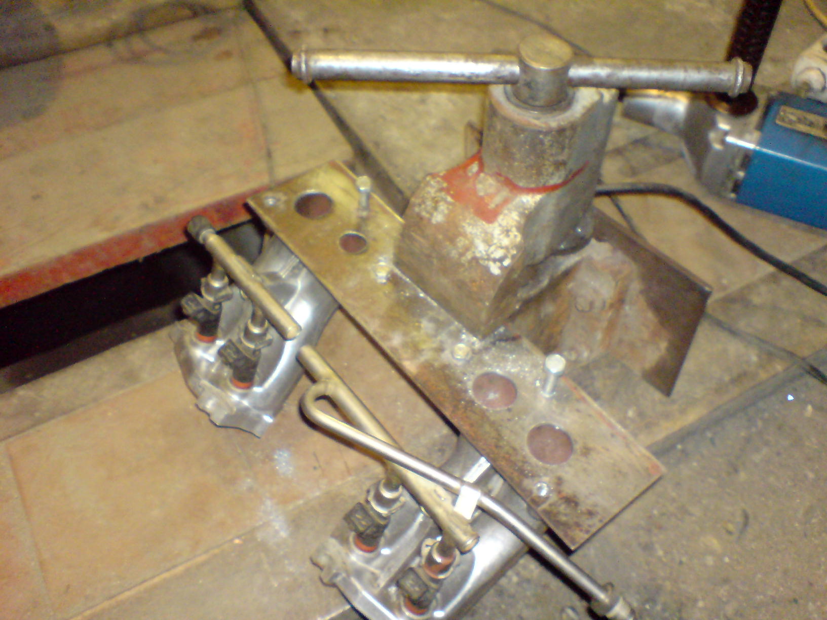

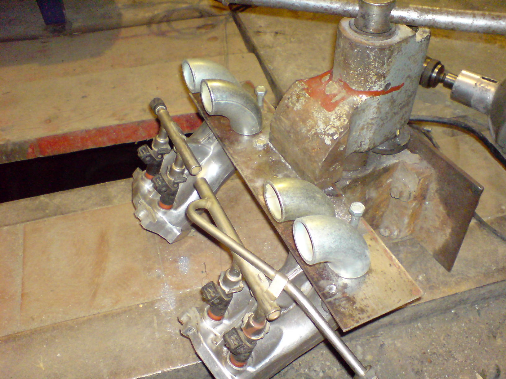

Принял решение делать ресивер из трубы (она валялась у меня в гараже), потом нашол пластину (под фланцы) толщиной 3мм,
прикинул на моторе, пришол к выводу что нужны уголки из трубы такого же диаметра как и колектора от десятки.,Такие уголки нашол в магазине сантехники по 30р. за штуку, купил четыре. Потом целую неделю по вечерам подгоняя по месту собирал всё в кучу.

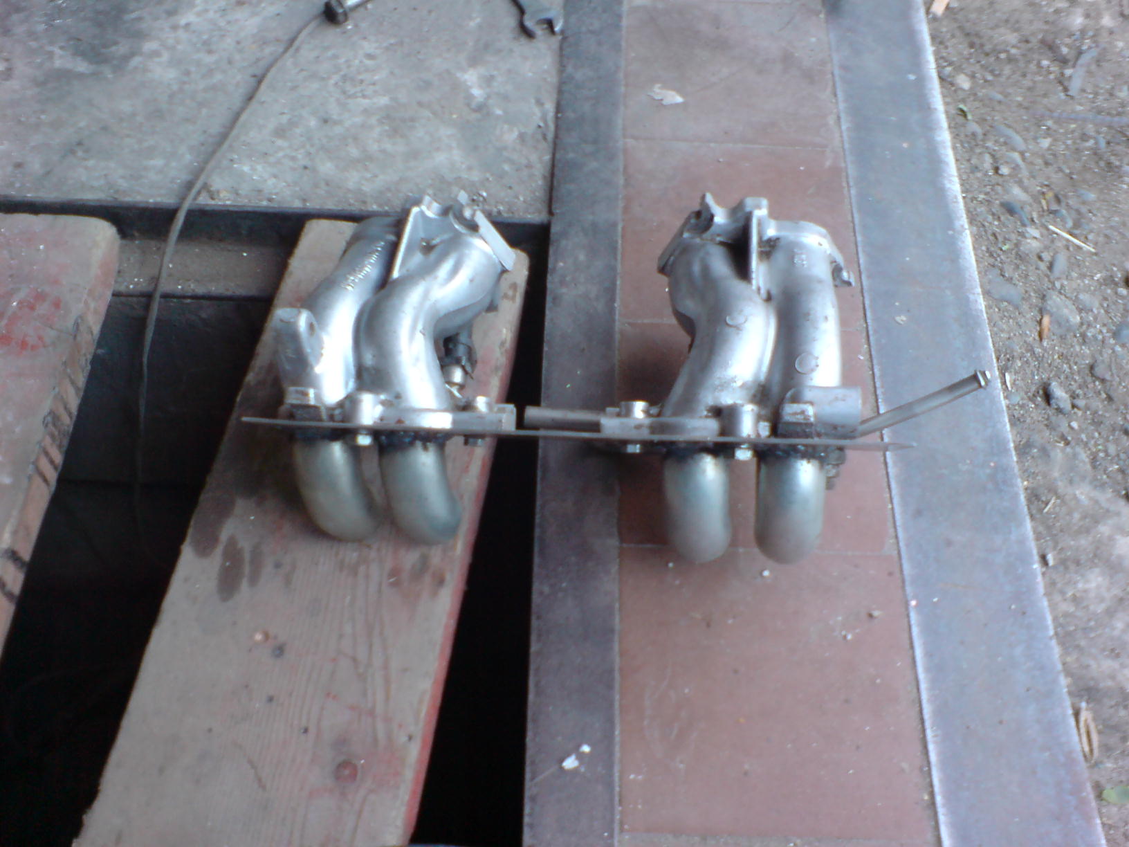

Вкладываю фотоотчёт как я делал ресивер:
Re: Впускная система для распределенного впрыска
Продолжение

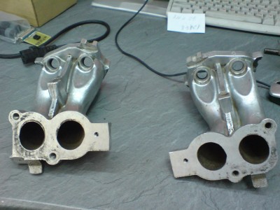

От десятки ресивер не встанет. Колектор от десятки пилится пополам для того, чтобы разнести в стороны на 1см., т.к. у классики растояние между впускными отверстиями в головке между 2-3 цилиндрами больше чем у переднеприводных ВАЗов. В таком случае "десятошный" ресивер нужно будет тоже пилить и разносить каналы, но для этого нужна аргонавая сварка. Ещё в "десятошном" ресивере очень длинные каналы (как мне показалось), еще два из четырех каналов идут с сильным изломом на стыке с колектором, а это на мой взляд плохо отразится на работе двигателя.
