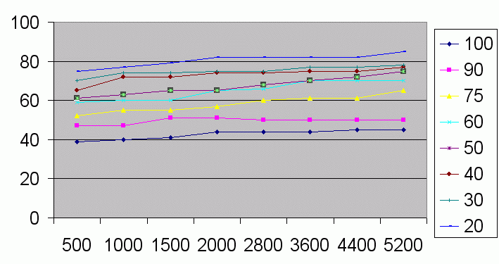

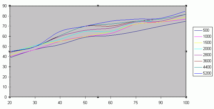

На данный момент пытаюсь отойти от таблицы объёмной эффективности, и применения двух графиков. Во время анализа таблицы VE, я пришёл к выводу, что зависимость VE от давления есть большая зависимость, являющая прямо пропорциональной, что по моим предположениям, исправляет ошибки расчёта времени впрыска.

AleksandR K.
Posts: 149
Joined: Tue Mar 29, 2011 12:51 pm
Re: Обсуждение алгоритмов впрыска.
Post by AleksandR K. »
hc13nx2 wrote:На данный момент пытаюсь отойти от таблицы объёмной эффективности
Зачем? Без неё ничего путного не получится.

Эта таблица учитывает наполнение для конкретного двигателя, которое определяется опытным путём. Если таблицу убрать, получим погрешность. А зачем?

привет, что ты придумал, напиши, как без таблицы и графиков?
в принципе таблица это тот же график но в другом виде можно и без таблицы, но для расчета впрыска надо знать соответствие каждому значению нагрузки в данную милисекунду количества требуемого топлива, это та же таблица соответствий.
