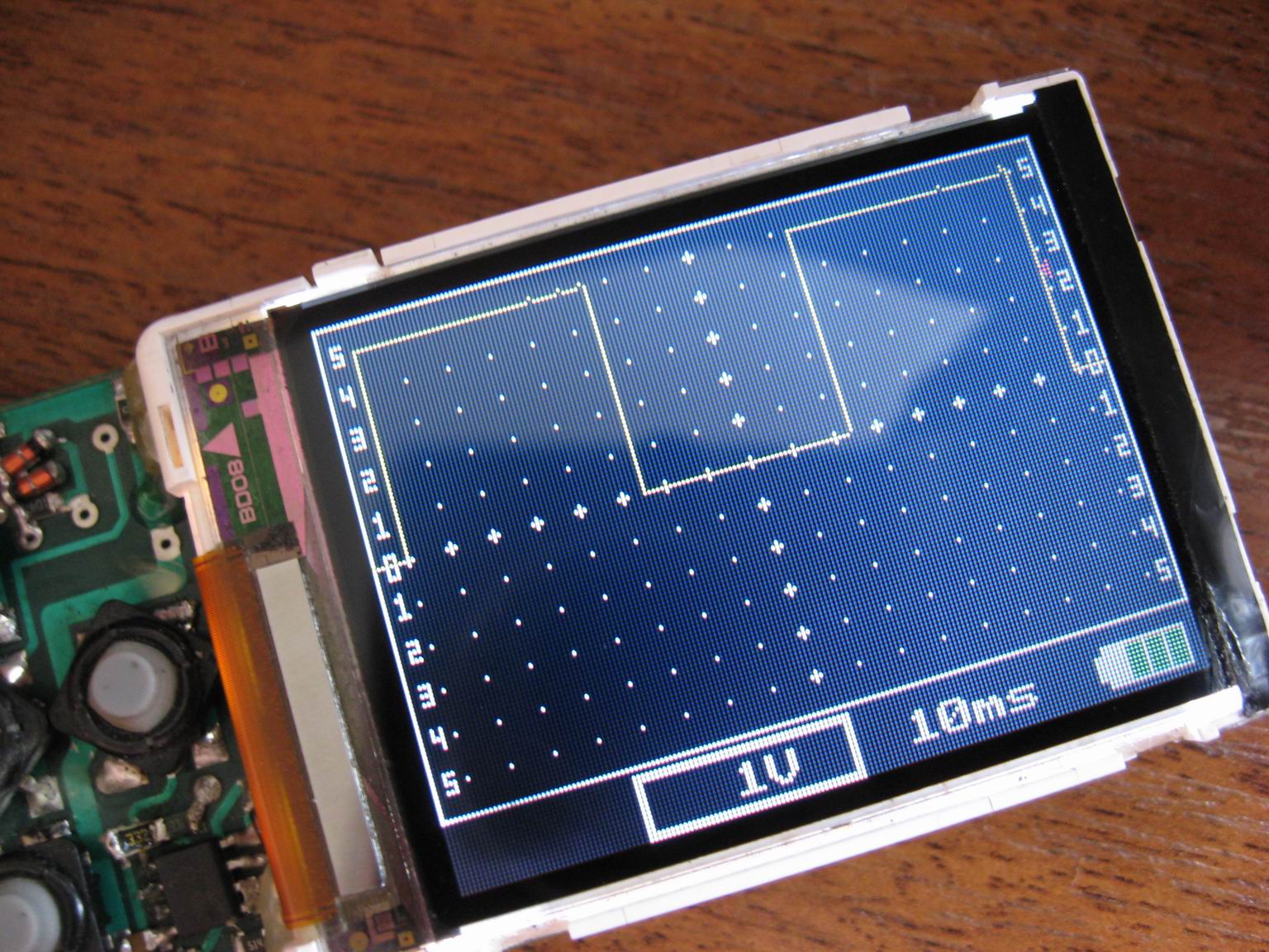

согласись, никакого ШИМа здесь нет, но почему ток не растет далее не знаю, просадок напряжения нет (они могли бы обьяснить стабилизацию тока ), может всему виной длинные провода, около 1.5 м от блока до форсунок и еще +12в силовой тоже около этого

что за "осциллограф", если не секрет?
Re: Газовые форсунки (LPG injectors)
прикольный, правда?
он сделан отсюда http://www.radiokot.ru/forum/viewtopic. ... start=3800

Здесь написано, что при превышении допустимого тока (для VND14 это 12 А min) трназистор переходит в линейный режим (при этом сопротивление его перехода увеличевается пропорционально току) соответсвенно на транзисторе выделяется больше тепла. Дальше пишут о том что если процесс продолжается длительное время то радиатор может не справится и сработает защита от перегрева.
В нашем случае он не может работать в линейном режиме, поскльку 1) ток не достиг 12 А, 2) транзистор не греется.
Сними осцилограмму на затворе с ценой деления 10 мкс. В этом осцилографе память есть?
На этих осцилограммах нельзя рассмотреть ШИМ, поскольку в каждом импульсе длинной 55 мс может быть 3000 очень коротких импульсов. Хотя судя по осцилограммам напряжение на форсунке не меняется, а должно уменьшатся при включении ШИМа.

осциллограф конечно простй, но ШИМ должен видеть, вечером попробую, но по всем признакам его нет, ты видел форму тока, она идеальна, с ШИМом такого бы не было.
на осциле память есть, там можно посмотреть параметры сигнала, ты это видел (красные вертикальные линиии)

Почитай еще раз про диод. Первый пост на 10 странице этой ветки. Здесь не чистый ШИМ. Они разряжают катушку через диод. Изменения тока при этом минимальны. Может быть там всего 1...2 мкв разница. Если там ШИМ есть то мы его на затворе должны обязательно увидеть пробуй на пределах 1мкс, 5мкс, 10мкс. К тому же корявый щуп может сильно заваливать фронт.

вечером подойду к вопросу более тщательно, мне тоже стало интересно, есть один ньюанс, идея в порядке бреда, может быть в режиме теста (сейчас я запускаю форсы в режиме теста, есть такая возможность включить поодиночке на 3-4 сек.) так вот может в этом режиме ШИМ не используется? ведь это тест?
шунт без проблем, юзается не впервые
