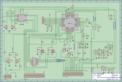

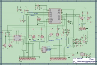

Ходят слухи что Vadim_26 собрал блок управления по схеме lsasha7 , уже настроил и ездит?...Vadim_26 wrote: Исходник БК на СИ брал отсюда: http://atmega.ru/29-bortovoy-kompyuter- ... mega8.html
Там есть правильное выключение дисплея. Кстати там дисплей питается от 5вольт , подключил я как там на схеме, думал что дисплей сгорит, но работает и ничего не греется (целый день тестировал, и всё нормально .
Re: Обсуждение алгоритмов впрыска (Injection algorithms)
Да, я езжу с октября месяца, практически каждый день эксплуатирую машину, по началу расход топлива был большой, но сейчас более-менее настроил 8-9литров уходит на 100км по трасcе, также устранил несколько "глюков" в программе, да и вообще уже много чего модернизировал в программе "Forsunka_2" от Isasha7. Сейчас меня почти всё устраивает,динамика у машины есть, расход нормальный, конечно самую главную насторойку таблицы VE я так и не сделал, как это не странно, но машина и так приемлемо едет (и уж точно получше чем карбюратор). И как всегда есть проблемма с утренним запуском двигателя особенно после морозной ночи, заводится не с первого раза, в основном со второго иногда даже с третьего, точнее заводится и глохнет. Есть видео проблемы:KOT wrote:Ходят слухи что Vadim_26 собрал блок управления по схеме lsasha7 , уже настроил и ездит?...Vadim_26 wrote: Исходник БК на СИ брал отсюда: http://atmega.ru/29-bortovoy-kompyuter- ... mega8.html
http://vk.com/video_ext.php?oid=9881186 ... 67d36c65e4
Для тех кто ещё сомневается, что алгоритм nikll и программа ("Forsunka_2" от Isasha7) умеет экономично и даже немного комфортно передвигать автомобиль в пространстве, могу снять видео поездки.
Да, ещё, схема впрыска (в моей редакции) несколько отличается от Isasha7 ,т.к. каждый делает из того "что есть под рукой", так вот это схема без всяких лишних деталей неплохо справляется со своей задачей.

На ассемблере корректировал? Общение по UART прежние чтоль? без редакции VE как по мне вобще ездить невозможно.
Давай вставлю общение с мегатюн, если на асме. Только мне немного нужно обьяснить структуру исходников lsasha7.
