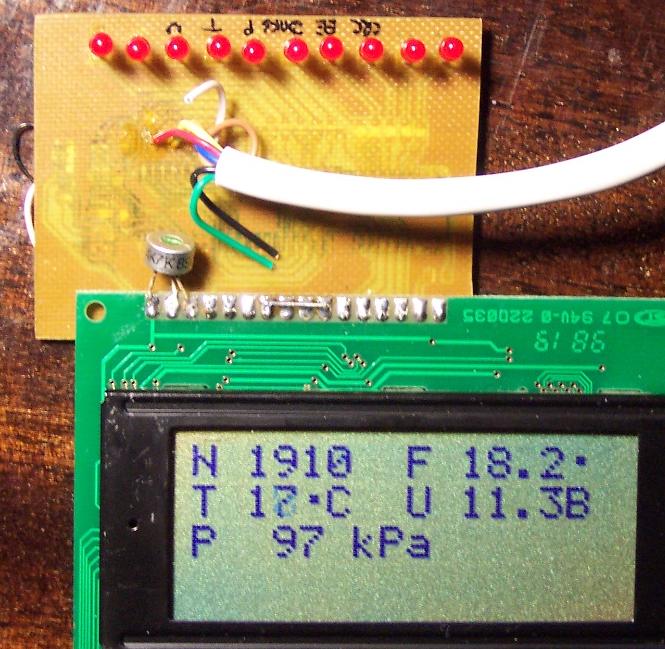

Реализовал вывод отдельных ошибок и текстовой информации по шине I2C.
Для этого используется I2C расширитель PCF8574 или аналогичный. Скорость передачи - 100 кбит/с.
Для вывода ошибок нужны 2 дополнительных регистра - вывод 10 возможных ошибок по 5 на регистр.
Индикатор стандартный текстовый, пока формата 20х2, подключается по 4-х проводному интерфейсу.
Для ускорения передачи данных на индикатор в 2 раза можно добавить схему формирования импульсов записи в индикатор, которую выложу позже, когда отмакетирую.
На индикатор сейчас в тестовом режиме выводится только надпись "SECU-64" в центре первой строки.
Нашел и исправил ошибку в настройке таймера-2.
В репозитории обновил только исходники, файлы прошивок - СТАРЫЕ!!!

Расширитель шины имеет 8 выходов. Для управления индикатором используются 4 линии для данных/команд и 2 линии для управления - стандартная схема подключения, обмен не по 8, а по 4 бита. Два регистра нужны для сохранения состояния ошибок - 10 бит, используют ту же шину данных, что и индикатор. Регистры любые, с записью по переднему фронту импульса записи. Схема будет позже, когда отмакетирую и проверю. Будет вариант и с формированием сигнала записи в индикатор - +1 микросхема "исключающее или".

В репозиторий добавил схему индикации и клавиатуры под шину I2C.
Выводит текстовую информацию на ЖК индикатор и отображает до 10 отдельных ошибок + состояния до 5 различных "концевиков". Имеется возможность расширить схему еще на 3 5-и разрядных регистра.
Число кнопок 5, может быть увеличено за счет применения диодного "шифратора".
http://subversion.assembla.com/svn/secu ... erface.pdf
По схеме:
Индикатор - стандартный текстовый. Пока подразумевается формата 16х2, как наиболее универсальный, потом точно будет поддержка 16х4 и 20х2, так как такие у меня есть для проверки.
PCF8574 - I2C расширитель на 8 входов/выходов. Может быть любой, при необходимости прийдется поменять базовый адрес в прошивке.
74HC42 - любой дешифратор на 3(4) входа и 8 выходов с инверсными выходами.
74HC86 - любые элементы "исключающее или".
74HC574 - любые регистры на 8(5) разрядов с записью данных по переднему фронту импульса записи. Если регистры будут с инверсными выходами, то нужно изменить полярность подключения светодиодов и подключить их не на землю, а на VDD. При использовании регистров-защелок нужно поменять местами резисторы и конденсаторы в RC цепочках.
Постоянная времени RC цепочкек приблизительная и особой роли не играет.
Плату не привожу, так как она у меня на макетке.
В данный момент на индикатор выводится информация об оборотах, УОЗ, напряжении и температуре, отображаются ошибки на светодиодах. Пока не разобрался, но компилятор не выводит числа с десятичной точкой, по этому отображаемые величины - целые числа. Ввод пока не реализован.
P.S. Одолел вывод с десятичной точкой - теперь ОУЗ и напряжение отображаются с десятыми. Осталось проверить вывод отрицательных значений.
