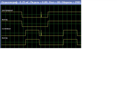

Так не подойдёт?
На выбросы не обращать внимания - это помехи.
Re: Программная поддержка датчика фаз
0.25 мс * 6 клеток = 1.5 мс
3000 мин-1 это 50 оборотов в секунду, 1 оборот за 20 мс
(360 * 1.5) / 20 = 27 градусов.
20/60 = 0.33 (мс) на 1 зуб
Нормально. Длительность импульса ДФ в 4.5 раза больше длительности импульса ДПКВ

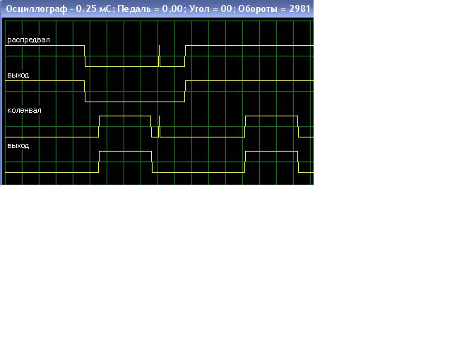

Я ж говорил что в районе 2 мс сигнал с ДВ.STC wrote:0.25 мс * 6 клеток = 1.5 мс
Что то ещё нужно ?
Нет, это все что мне было нужно. В ближайшее время поддержка ДФ будет добавлена. Предположительные сроки. Неделя или две, примерно так.
