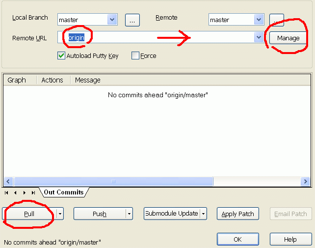

вопрос - можно ли както через GIT сделать так чтобы те дополнения что сделал STC переползли в мои файлы? тоесть дополнились к моим . просто у меня уже много своего кода в прошивке , без каторого она даже не заводиться) в ручную не совсем быстро происходит это дело )))

Используй Git pull и укажи адрес моего репозитория.
Слева вверху выбирается репозиторий из которого будут тянуться изменения. Если его нет в списке, то нажки кномпу "Manage" (справа вверху) и в появившемся окне в разделе "Remote" добавь его. после нажатия кнопки "Pull" изменения будут затянуты в твою копию репозитория.

спасибо , получилось . почемуто онтолько поругался на некоторые файлы . ну пришлось в ручную ему сказать какие куски от какой версии обьеденить ... но работет! все собралось !! удобно ... клева ...)
Если изменения накладываются друг на друга, то нужно вручную разруливать конфликты, а так все делается на автомате.
