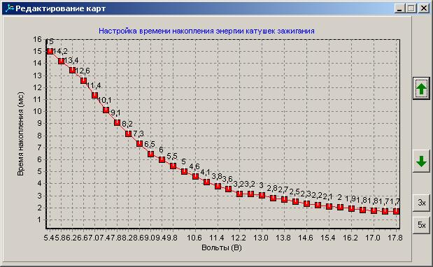

Завелся на модуле зажигания 2112. Сначала не хотела заводится, но ради прикола поменял местами пары ВВ проводов, все схватилось и заурчало. Свечи инжевые с зазором 1,1. ВВ провода от Шнивы. Модуль расположил напротив первого цилиндра у радиатора охлаждения (там есть два отверстия, вот за одно из них и прицепил). Питание секу и модуля напрямую от АКБ через два реле (одно для секу, второе для модуля). вся проводка прокинута в гофре в салон. Первым делом завелся на трамблере и откоректировал АЦП, чтобы правильно читало бортовое напряжение. Затем уже подключил модуль. Таблицу накопления заполнил заранее дома. Значения взял из прошивки ВАЗовской програмой CTpro, все добро нашел на чиптюнер.ру. По ощушениям двигатель работает мягче (специально несколько раз заводил и на модуле и на трамблере по переменке). Из непоняток остались небольшие прострелы в выпуск при перегазовке, в районе 1500-2000 оборотов. Пока гонял на холостом и катался по району нагрева модуля не обнаружил, чуть теплый, как и воздух в подкапотном.
Вопрос, ничего ведь страшного нет если я на пару десятых занизил время накопления?
Скриншот таблички привожу, мало ли кому понадобится.

Из-за чего у некоторых появляются хлопки в глушитель сам не пойму, буду искать возможную причину.
То что ты немного занизил время накопления, ничего страшного, искра будет слабее на 0.5...1%, ты этого не заметишь. Ориентируйся по нагреву модуля. Чтобы он сильно не нагревался.

Хорошо! Спасибо! Сколько шупал, тепленький. С хлопками, впринцепе бог с ними, субъективно стали меньше чем когда трамблер раздавал =)
