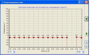

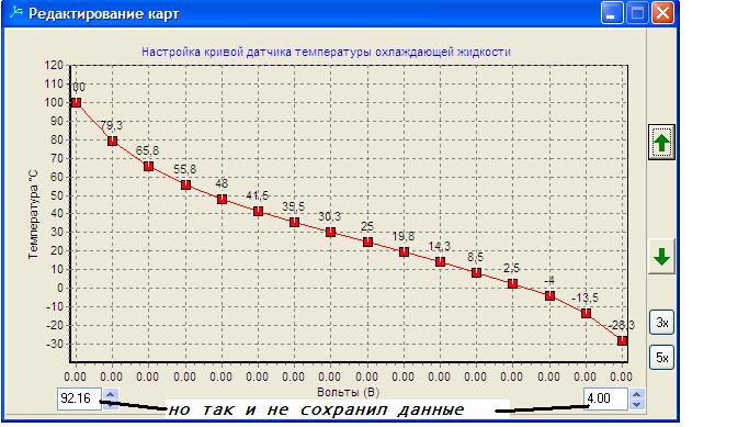

Почему выходит вот так?..:
Открываю этот график ,два поста выше, выстраиваю таблицу ввожу данные напряжений ДТОЖ ,соханяю прошивку
И при открывании опять этой таблицы график сохраняется,но все данные напряжения датчика опять стоят на "0" . Это ведь выходит не будет корректировки и никакого толка от таблицы этой ? Релиз 08092012. Пробовал сохранять и прошивать ,все осталось на своем месте.
В прежних релизах при установке галочки на использование ДТОЖ заметно менялись обороты ,теперь я не вижу вообще реакции на эту галочку.
Что я пропустил тут?

Ты что издеваешься? Вводи туда вменяемые значения а не 96В. Максимальное значение не более 9В.
Если не будет сохраняться, то опиши что ты при этом делал и какую прошивку при этом открывал и каким менеджером. Возможно в окне редактирования этой таблицы есть баг.

А я что ввожу туда? релиз 08092012 ( в прошлом посте ведь все это описал )
сам сказал он с исправлениями и его использовать.а 90 вольт это мне менеджер выдает по умолчанию. строю кивую по точкам,
ввожу все данные минимум 0.38 максимум 4.27 ,закрываю график сохраняю прошивку заново и прошиваю блок сохраненной прошивкой (пробовал без сохранения ,сразу после корректировки данных прошить ,но все так же не сохраняются данные по крайним точкам графика ( по напряжению )
выключаю зажигание после 100% прошивки ,включаю зажигание.....
открываю настройку ДТОЖ и хрен чего там сохраняется....только кривая сама изменилась
в нижней строке графика все напряжения по 0 все.....напряжение в окошках... нижнее датчика опять 92v ......верхнее 4...
короче на второй картинке все данные после перепрошивки ,на первой прямая со впадиной по умолчанию в прошивке была

Stranger21 wrote:
наверное не совпадение прошивки и менеджера ... хотя я сам не обгрейдился уже очень давно
как может в одном релизе не совпадать?
даже специально пробовал сменить прошивку из другого релиза (сам грешил на это) менеджер то правильно тогда на нее ругается
а первая картина ( с прямой ДТОЖ ) это открылась из прошивки по умолчанию то и пробовал несколько раз .
могу только на какой то глюк подумать. раньше то все сохранялось нормально.
после сохранения прошивки с новой кривой....должны ли выставиться данные в графике ( по оси Х ) не в окошках от минимума к максимум....а именно на самом графике?
просто внимания как то не обращал на это

STC wrote:
Пока не могу воспроизвести этот баг! У меня все ОК. Нужно чтобы больше людей протестировало.
еще раз вопрос тогда:
