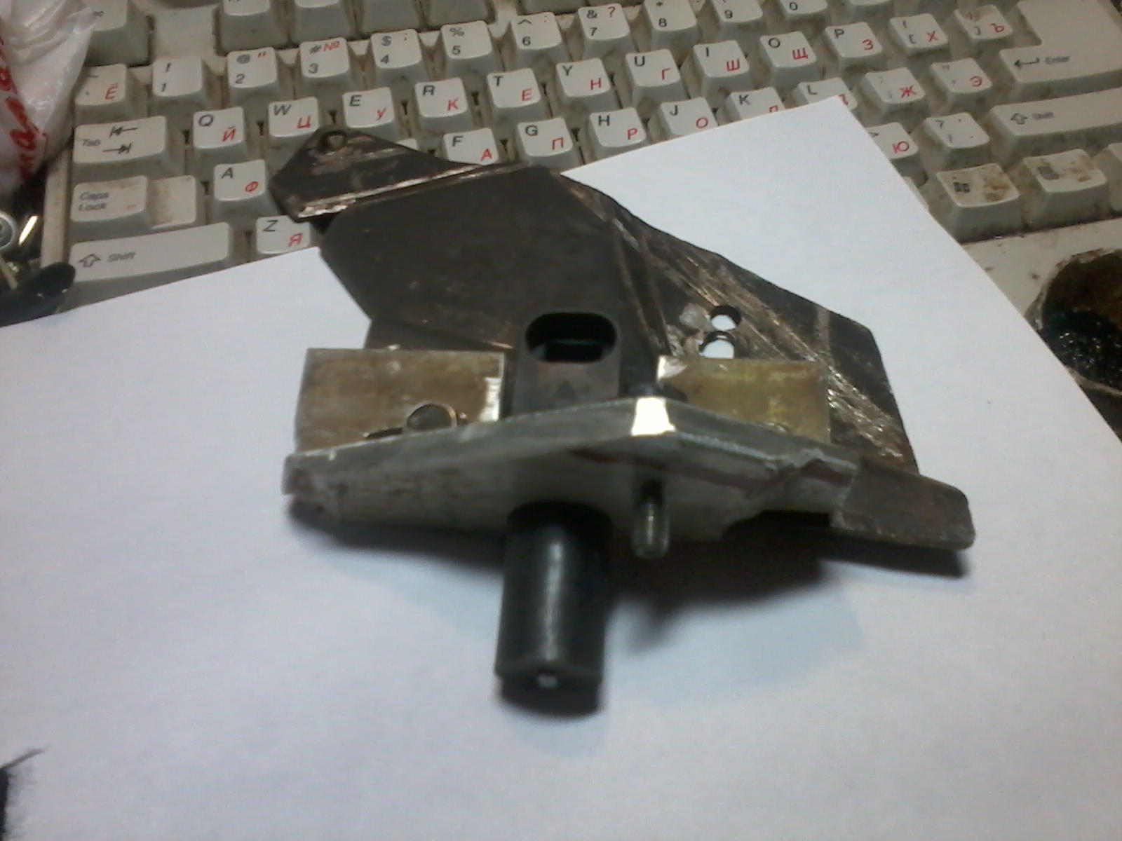

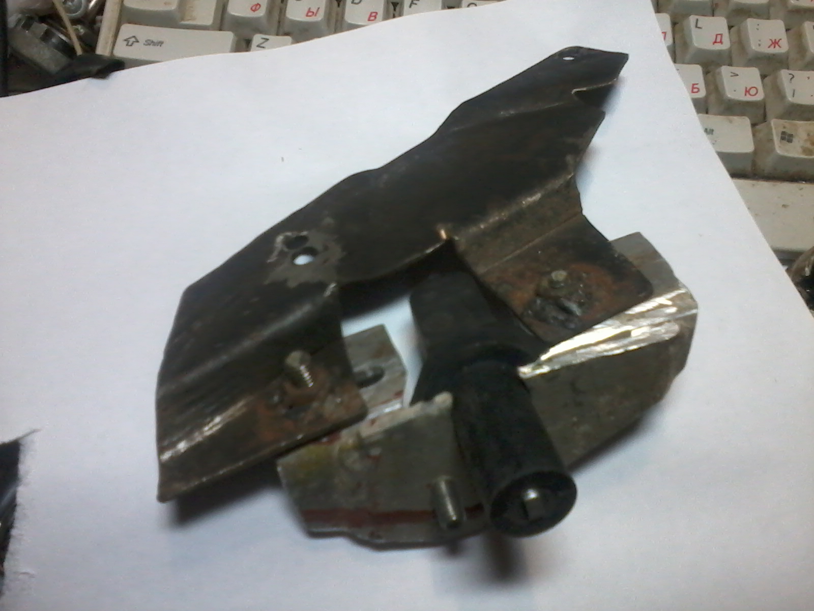

ну вот я и выпилил крепление под ВАЗ дпкв ... завтра надеюсь будет инсталляция . тут у него особенность - его нужно строго параллельно зубьям расположить .. )) так что чую завтра по пляшу на морозце то )) хотя думаю все получилось ... лиш бы в вентилятор не уперся )
Re: Установка ДПКВ (Installation of CKP sensor)
Мерзну ... монтирую ... пришлось чуть отпилить уголок - уперся в вентилятор . датчик установлен . зазор получился с лету , на морозе - 0.5 где то )) . но вот разьем у датчика - в бок и акурат в строну вентилятора - не по феншую ((( .. а нету ли ВАЗ датчика с прямым расположением разьема?

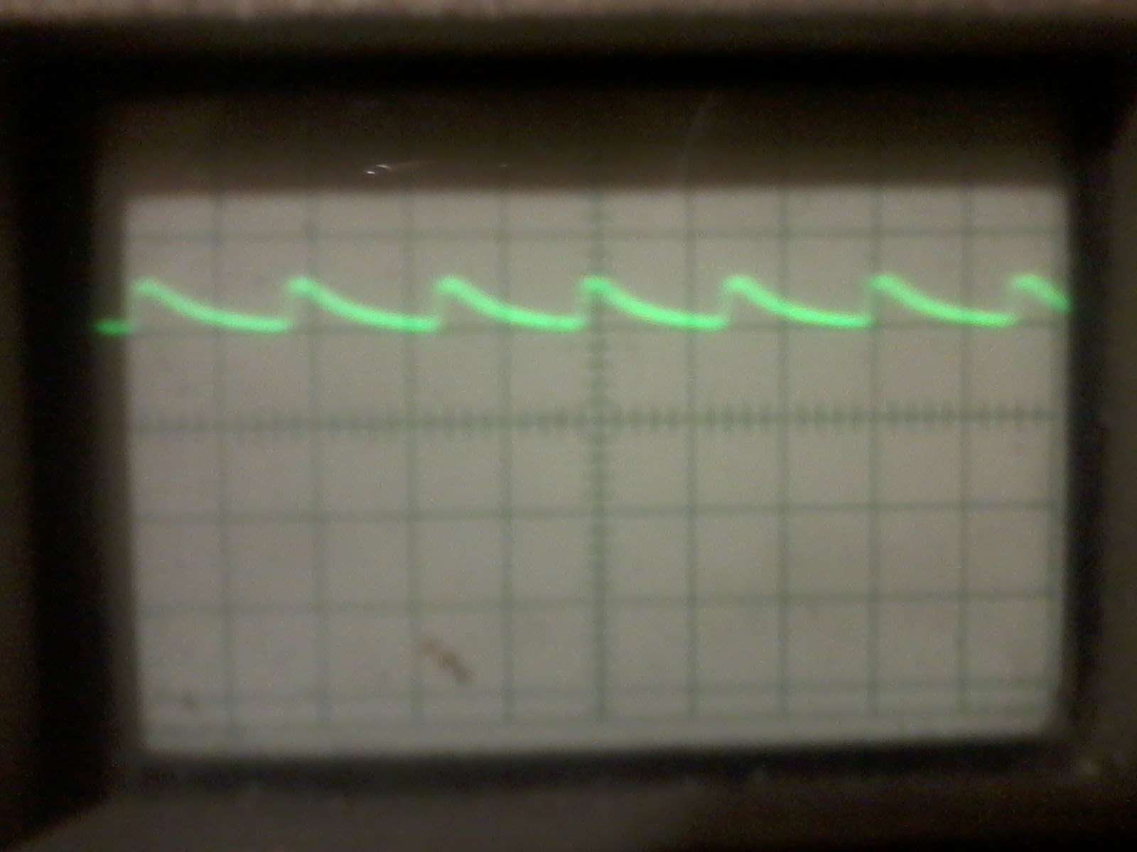

взял аналоговый осцилограф
и ОФИГЕЛ!!!!
на замороженой плате , при работе на столе с стабилизатора ШУМ 0.5 вольта!!!!! офигенной частоты , форма типо пила то скругленная с одной стороны круче склон !!!
причем только нагруженный стаб так шумит . проверю завтра без входного сигнала ДПКВ
нужно менять стаб кажеться

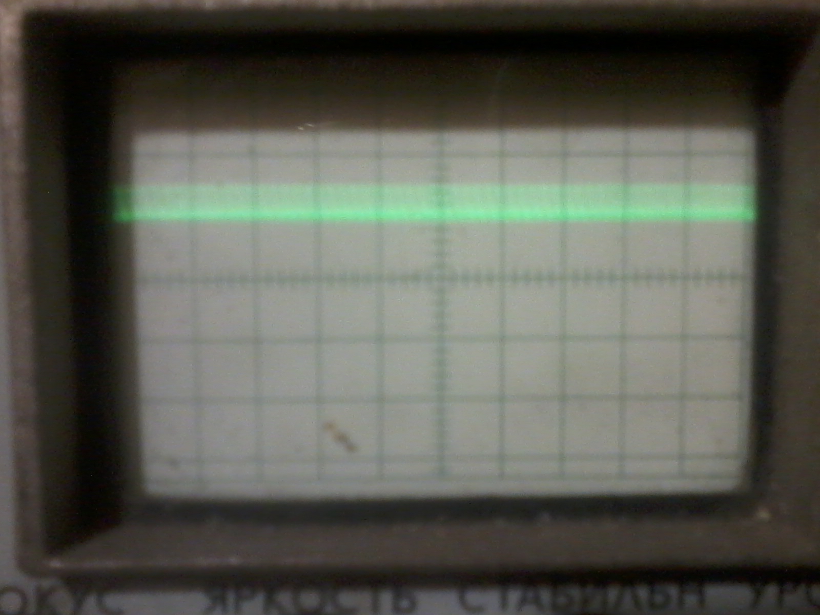

вот такая красота!!! без входного сигнала ДПКВ
