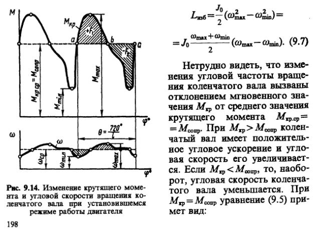

На рисунке представлена зависимость крутящего момента и угловой скорости от угла поворота КВ. i - число цилиндров. Для i = 4 на рисунке представлен интервал 360 градусов. Почитай описание и поймешь почему меняется четыре раза, а не два.
