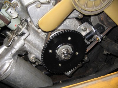

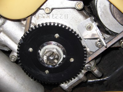

Заказывал точить не целиком шкив, а только зубчатый диск-накладку на шкив. Чертеж не нахожу, может на рабочем компе. На фото немного видно, что накладка вогнутая, чтобы прилегала к шкиву и надевалась на выступ. Двигатель УЗАМ-412 1500. Проточку 2 зубьев и отверстия в диске сделал заранее. После того, как установил кронштейн крепления ДПКВ, выставил первый цилиндр в ВМТ, совместил 20-й зуб от проточки на диске с ДПКВ, просверлил в шкиве 4 отверстия сквозь отверстия в накладке, нарезал резьбу в них и прикрутил диск к шкиву. Кронштейн ДПКВ крепил на шпильки кронштейна генератора.

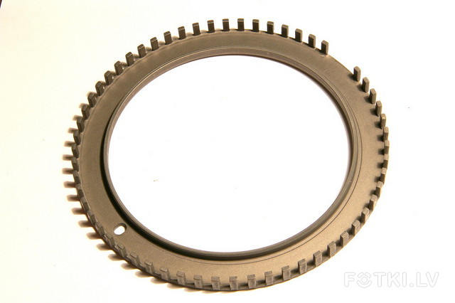

неплохая заготовка для реперного диска получается из шкива от БМВ 318.
там на шкиву зубчатый диск небольшого размера, диаметром гдето в 150-200мм. и он сделан методом пресования из толстой жести.
когда отрезать его от шкива то получается весьма похожая "тарелка" как на чертеже выше.
легко приварить много к какому другому шкиву.
типа так
а для обладателей движков от VW обьемом 1.6-1.8, существует вообще класная штука.
вместо кронштейна заднего сальника коленвала устанавливается такой но уже с ДХ, и небольшой зубчатый венец, к сальнику, на шейку коленвала.
всё это прячется под маховиком.
венец 60-2. устанавливалась такая конуструкция на движки например AKL, и подобные новее. на разборке можна найти.
