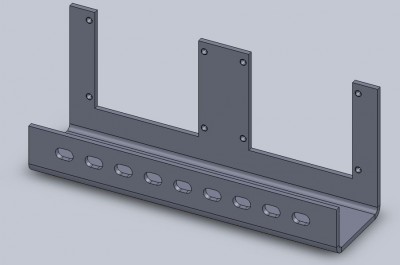

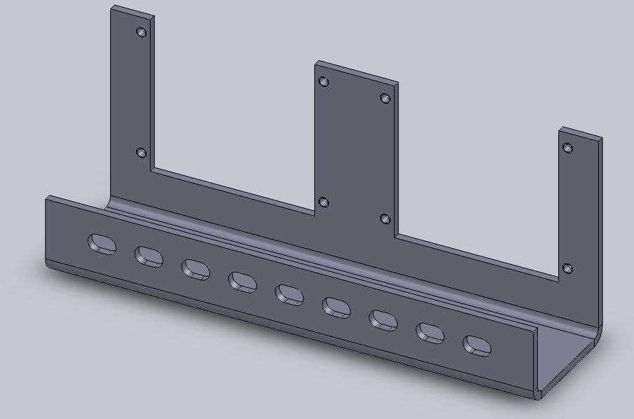

Катушки расположу на кронштейне самодельном, на месте штатной катушки.

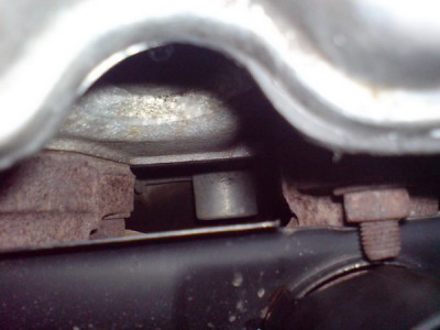

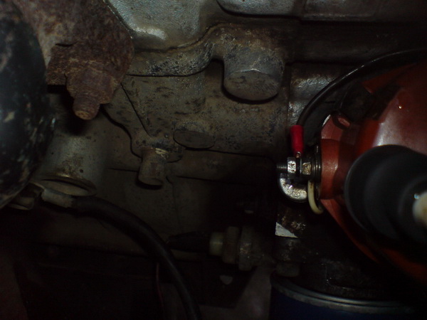

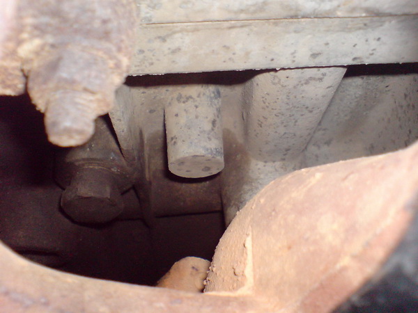

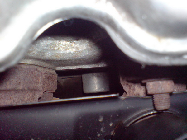

Где расположить датчик детонации? В наличии: выступ слева от трамблера, выступ под третьей свечой внизу, рядом с выступом крепления массового провода, и еще один выступ, то ли между 1 и 2 цилиндром, или между 2 и 3 (забыл пока до компа шел)).
