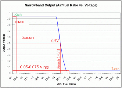

Упирайтесь не упирайтесь, а ДК заточен под бензин, по этому пропан он показывать нормально не будет. Правильно подобранное давление (чуйка) на редукторе правильные врезки под редуктор дают нормальный расход и динамику. А по ДК можно ориентироваться только при первичной настройке, от богатой смеси к бедной, а когда увидим действительно бедную, то и расход с динамикой о себе заявят.

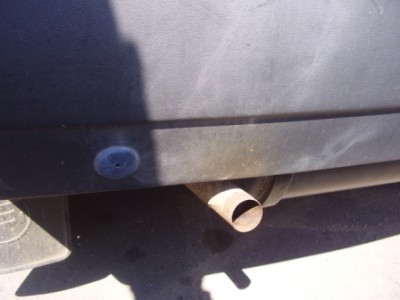

Производил настройку ГБО по ДК, попал в нормальную смесь, расход порадовал, Войтик в курсе, обратил внимание на выхлопную, сразу после первых 10-15 км стала коричневая, была черная.
Даже без ДК можно определить правильную смесь, как по цвету свечей на бензине.

Sborisov, каким местом ДатчикКислорода заточен на бензин? Он показывает наличие либо отсутствие килорода в выхлопе и все...

А вот по поводу ДК не совсем, по этому прикладываю картинку по которой ну очень хорошо видно по чему ДК заточен под бензин и по нему конечно ориентироваться нужно, но не более чем для начального значения, обратите внимание на предыдущее фото на своей 21 Вы сможете добиться такого цвета выхлопной? А я смог, значит смесь правильная, из доброй сотни машин только на каком то современном авто я такой цвет видел. А по сему скажу был 2140 мучился я с ним долго пока не поменял карб, поставил солекс, поигрался с жиклером в 1 камере с 3-го раза попал, на бензине труба стала коричневая, по тяге видно было какой бензин, а по цвету было заметно свечи, работают или нет.
Картинку для наглядности я подправил, так что думайте почему и как, что заточено.

Ребят ... ну учите физику то чтоли уже ... Датчик Кислорода!!!! .. он мереет КИСЛОРОД!!!! ему хоть мазут , хоть каменый уголь , ему ВСЕ РАВНО ЧТО ТАМ ГОРИТ!!!! .... он мериет Кислород!!!! .
а то что для одного вида топлива , и для другова различные соотношения топливо/воздух - так это же очевидно!!!!
поэтому и разное количество кислорода в выхлопе тоже очевидно!!!! ... не нужно путать понятия!!!

Stranger21, +1 вот тут ты полностью прав :)
несколько смешно читать про то что будто бы ДК измеряет не кислород а массовый состав смеси :))))) это как путать компрессию и степень сжатия - они хоть и связанные но по сути совершенно разные.
