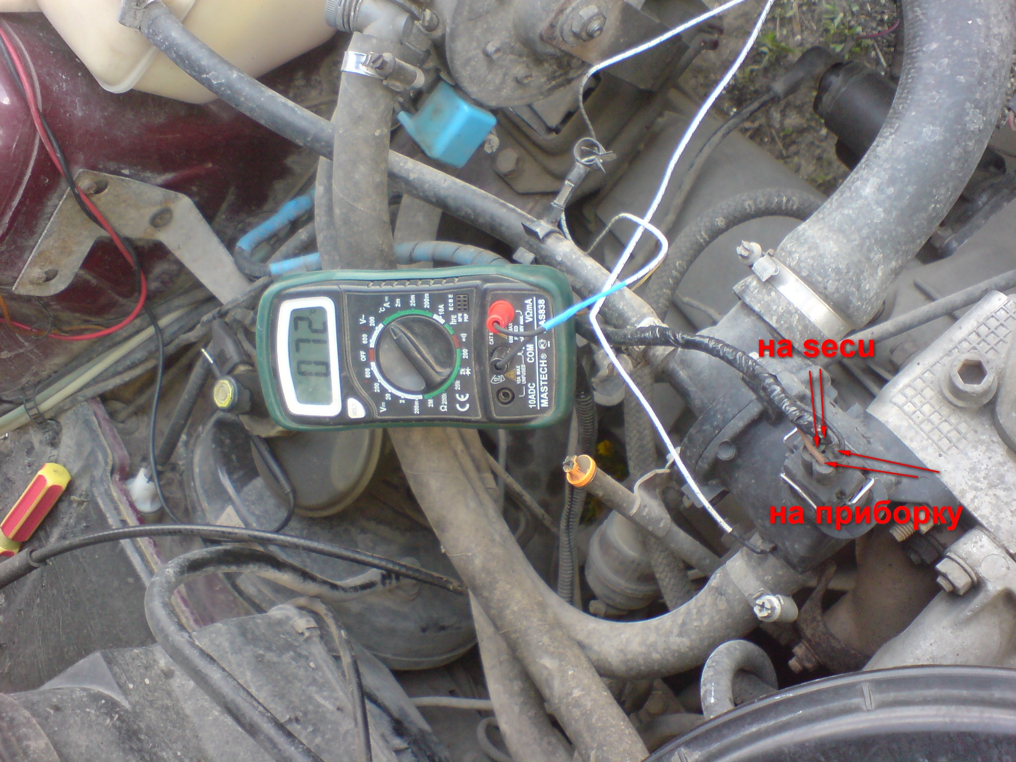

Сегодня были первые летные испытания блока ) В первом приближении можно сказать, что работает - надо с мотором еще покопаться - колбасит на ХХ и на бензине, и на газу...
TSENS_V_TMIN 1.550
TSENS_STEP 0.098
PGM_DECLARE(int16_t therm_cs_temperature[THERMISTOR_LOOKUP_TABLE_SIZE]) =
{TEMPERATURE_MAGNITUDE(-29),TEMPERATURE_MAGNITUDE(-21.4),TEMPERATURE_MAGNITUDE(-15.2),TEMPERATURE_MAGNITUDE(-9.9),
TEMPERATURE_MAGNITUDE(-4.2),TEMPERATURE_MAGNITUDE(-0.6),TEMPERATURE_MAGNITUDE(5.3),TEMPERATURE_MAGNITUDE(10.9),
TEMPERATURE_MAGNITUDE(17),TEMPERATURE_MAGNITUDE(22.8),TEMPERATURE_MAGNITUDE(29),TEMPERATURE_MAGNITUDE(37.8),
TEMPERATURE_MAGNITUDE(44.5),TEMPERATURE_MAGNITUDE(54.4),TEMPERATURE_MAGNITUDE(71.6),TEMPERATURE_MAGNITUDE(101.7)};
Номиналы резисторов из xls-ского файла.
Китайский мультиметр на корпусе термостата показывал 72 градуса, комп - 80. При 89 по компу включился вентилятор... Оставлю пока так, посмотрю на холодную...

Если китайский мультиметр не врет, то наверное сказывается небольшая нелинейность сигнала поступающего на вход АЦП.Номиналы резисторов из xls-ского файла.

Re: Датчики температ. охлажд. жидкости (ДТОЖ) (Coolant senso
Думаю скорее просто температура корпуса чуть ниже - он-же пластмассовый... В общем пока считаю результаты приемлемыми. Есть в гараже датчики - может попозже прокипячу и сниму напряжения с делителя в контрольных точках
