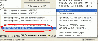

Сделал импорт таблиц из EEPROM в прошивку.

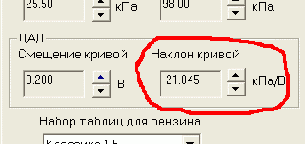

Теперь можно использовать ДАД-ы с обратной характеристикой (показана на рисунке). Если наклон отрицательный, то считается что датчик имеет обратную характреистику.
Смещение можно подобрать опытным путем или посчитать по формуле:
Voff = 1 - g * (5 - VL) / PL,
где:
PL - минимальное давление (кПа);
g - наклон кривой (кПа/В);
VL - напряжение соответствующее минимальному давлению.
Пример:
Датчик при 20кПа выдает 4.5В и имеет наклон кривой равный 25.7 кПа/В, тогда
Voff = 1 - 25.7 * (5 - 4.5) / 20 = 0.36(В)
p.s. В данном случае смещение не относительно 0, а относительно 5В (в сторону убывания).
