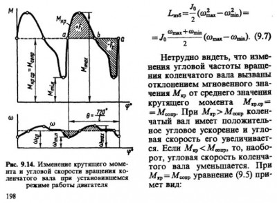

 Покажи их на графике Макара, плиз.

Кстати, на аттаче Макара график угловой скорости нарисован неверно... (от точки b до точки c, и также на первых 180 градусах)

Re: Изготовление и установка шкивов
график абсолютно правильный
верхний график - ускорение
нижний - скорость
на верхнем графике
заштрихованная область "+F1" - положительное ускорение
Мmax - максимальное ускорение
"a" и "b" - точки нулевого ускорения
заштрихованная область "-F2" - отрицательное ускорение (торможение)
Мmin - минимальное ускорение (отрицательное)
а обратное ускорение - это ускорение при вращении в обратную сторону (так же как обратная или отрицательная скорость)
нижний - скорость
на верхнем графике

От точки a до точки b ускорение положительно, следовательно скорость на этом участке растет строго монотонно, что мы и видим на нижнем графике. От точки b до точки c ускорение отрицательно, следовательно скорость на этом участке строго монотонно убывает, чего мы и не наблюдаем на нижнем графике...

На нижнем графике есть два горизонтальных участка,где угловая скорость приблизительно постоянна.Это и есть участки с минимальными ускорениями как с положительным,так и с отрицательным знаком,т.е.стремится к нулю,так как угловая скорость постоянна.А верхний как и написано-график изменения крутящего момента.

как это мы "не наблюдаем" уменьшение скорости????LeoN wrote:От точки a до точки b ускорение положительно, следовательно скорость на этом участке монотонно растет, что мы и видим на нижнем графике. От точки b до точки c ускорение отрицательно, следовательно скорость на этом участке монотонно убывает, чего мы и не наблюдаем на нижнем графике...
она уменьшается, не так плавно, как увеличивается, но уменьшается (плавно-ступенчато в соответствии с формой отрицательного ускорения)

почтиivnsrg wrote:На нижнем графике есть два горизонтальных участка,где угловая скорость приблизительно постоянна.Это и есть участки с минимальными ускорениями как с положительным,так и с отрицательным знаком,т.е.стремится к нулю,так как угловая скорость постоянна.А верхний как и написано-график изменения крутящего момента.
конец прямолинейного участка - и есть точка минимального ускорения (участки находятся в зоне отрицательного ускорения)
участка только 2, и 2 участка отрицательного ускорения
при 2х участках положительного ускорения, угловая скорость "монотонно растет"

Мужики, вот вам для самообразования: о прямой линейной зависимости между крутящим моментом и угловым ускорением, и о монотонности функции. Учите матчасть и не выдумывайте глупостей.
