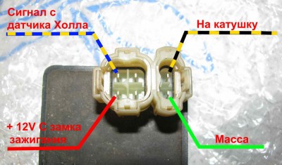

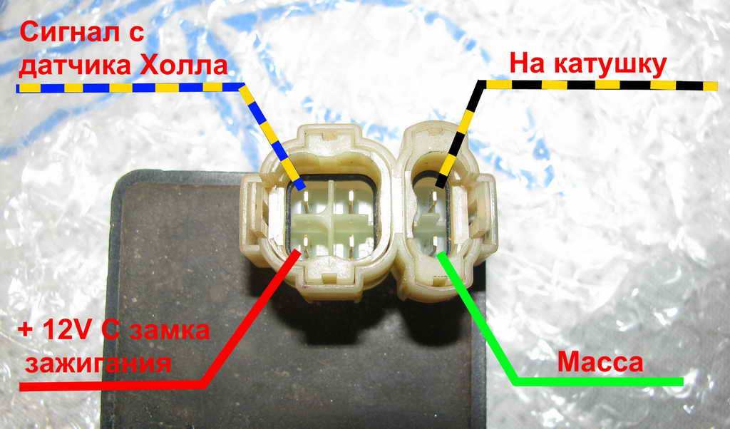

цоколевку я нарисую со своего скутера (в машину пока лезть не хочется, легче в скутер)
такого вида бывают двух типов (с преобразователем и без), а маркировок (абсолютно разных) я встречал больше 10ти
отличаются они по весу (тот что с преобразователем - больше 100 грамм, разница в весе 2-3раза)

катушка подключается:
зеленая клемма - на массу
черная клемма - на коммутатор
а коммутатор подключается так....

взял с инета, (посмотрел чтоб совпадала с моей)seguist wrote:Oleg.net, вопрос не в тему- в какой программе рисовали цоколевку?
и "вход с ДХ" - это немного не правельно
это "вход с Датчика Коленвала" (индуктивный)
но он прекрасно работает с ТТL выходом (0/5В)
