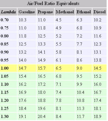

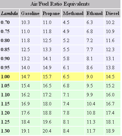

Re: Микропроцессорный дозатор газа
самая распространенная бош 133
Victor_Suslov
- DIP8 - Involved
- Posts: 19
- Joined: Mon Jul 04, 2011 9:20 pm
Значит оптимально купить BOSCH 0 258 005 133 ? Вот еще нарыл таблицу на форуме мпсз. Судя по ней 0.5 Вольт оптимально и для газа и для бензина. Кто что думает?
