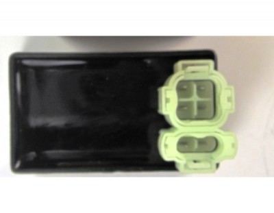

Oleg.net, подскажите, сколько наездили с такими катушками, были ли проблемы и по какой схеме собирали коммутатор.

наездил не много - около 10-15тseguist wrote:Oleg.net, подскажите, сколько наездили с такими катушками, были ли проблемы и по какой схеме собирали коммутатор.
но практически сразу зажигание переделал (отказался от самодельного CDI)
поставил 2 блока CDI от максискутера и на них по 2 катушки от него (те что показывал раньше на фото), а также поставил 3х электродные свечи (после этого холостые обороты увеличились).
проблем с заводом в -25 да и в +30 не было.
я уже почти как год к мотору не лажу (ну кроме стартера - нужно ставить редукторный)
такой вариант для меня оказался оптимальным (одни только +++)
и бюджетность в том числе (4 катушки - 4х35грн, 2 коммутатора - 2х75грн, = меньше 300грн или $36)

А почему отказались от самодельного коммутатора? И что значит по две катушки на коммутатор?
Меня именно бюджетность и привлекает поскольку 6+4 цилиндров.

самодельный я делал с целью массового повторения, но при изготовлении трансформаторов их параметры сильно отличались, особенно если они работают на высокой частоте.seguist wrote:А почему отказались от самодельного коммутатора? И что значит по две катушки на коммутатор?
поэтому решил опробовать готовые блоки CDI, и все получилось.
по 2 катушки на коммутатор (так как на 2х цилиндровых мотоциклах) 2е катушки включенные параллельно подключаются к одному коммутатору, в итоге:
преимущества CDI (так как это мото коммутаторы: широкий диапазон рабочего напряжения, высокая частота искрообразования, и стабильная искра)
нету статического разряда (на каждую свечу своя катушка)
присутствует холостая искра (искра само очистки)
а что имели ввиду:
если нужно на 6ти цилиндровый мотор, то нужно 3/6 (коммутаторов/катушек)seguist wrote:поскольку 6+4 цилиндров.

Имел ввиду два авто. Две катушки на коммутатор- это с холостой искрой?
И какой коммутатор посоветуете.

да, с холостой искрой (искра самоочистки свечи)seguist wrote:Имел ввиду два авто. Две катушки на коммутатор- это с холостой искрой?
любой китайский, которому ненужно доп. питание (300в),
и без коррекции опережения.
типа вот такого.....

Сегодня искал на рынке такой коммутатор и не нашел. Вернее нашел в таком же корпусе по цене 35 грн. скорее всего
без высоковольтного преобразователя. Можно ли тестером определить наличие преобразователя.
И подскажите пожалуйста, где посмотреть цоколевку этого коммутатора?
