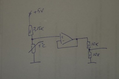

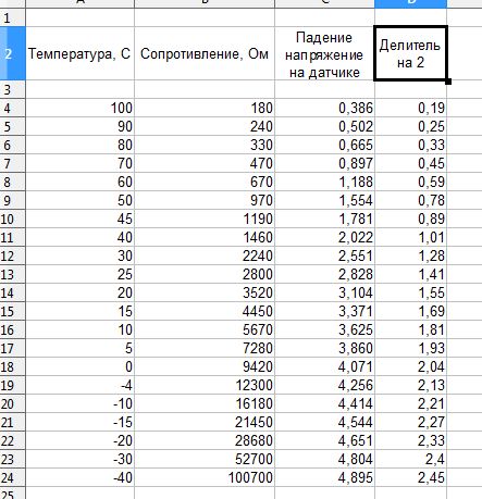

Резистивный датчик.
Проблема состоит в том, чтобы сделать вольтметр с высоким входным сопротивлением. Я правильно понимаю?
А если использовать ОУ включенный по схеме повторителя с делителем на 2, на выходе?
Но. Так как у ОУ вход высокоомный, то экранировать придется всё равно, иначе на неэкранированные провода наведутся все разговоры инопланетян с базой.
При питании ОУ от 5В необходим rail-to-rail ОУ, например OPA705, X705.

Re: Датчики температ. охлажд. жидкости (ДТОЖ) (Coolant senso
делитель ставить на выходе Нельзя!!!! это не источник тока!!!! делителем мы нарушим характеристику самого датчика!!!!! ... схема должна быть именно сам делитель и есть одно из плеч датчик!!!!
стабилитрон защитный наверное лучше поставить всеж ... хотя в январе нет защиты . тогда не нужен он значит
неплохая версия с ОУ , а веть наш компаратор сгодиться для такой цели? у нас висит один не юзаный компаратор , если его также соединить и использовать? да тогда экран придеться делать на датчик конечно
и так два варианта схемы --- универсальная с ОУ и частный случай с резистором 4.7к и стабилитроном 2.7
Нет, компаратор я думаю, не подойдет.
да версия с ОУ мне нравиться больше чем с резистором ... так как получаем "красивую" таблицу напряжений , удобную для АЦП .
какой ОУ порекомендуеш? чтобы опять " не мерз" и проблемм не было ... просто например при постройки преварительного усилителя у меня 772 УО заработал ОК , а вот вроде более качественный NE5532 начал свистеть самовозбуждением .
