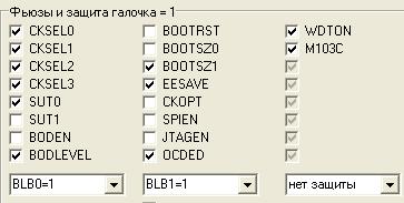

Во время развития проекта менялся размер загрузчика, может фьюзы должны отличаться от указанных на схеме?
У меня установлены так как во вложении.
Как проверить ИАР и  где взять другой?

Размер загрузчика не менялся - он привязан к определёёному месту во флэш, которе определяется фьюзами. Приведенные фьюзы вроде правильные.seguist wrote:Во время развития проекта менялся размер загрузчика, может фьюзы должны отличаться от указанных на схеме?У меня установлены так как во вложении.

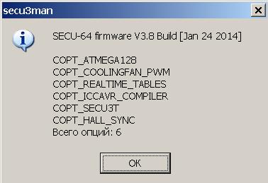

И еще по блоку - прошивку в менеджере открывал контрольные суммы совпадают, а вот опции показывает не все, указанные вами.

Значения фьюзов bootsz менять нельзя. Они соответствуют размеру загрузчика 1КБ. Если их поменять на противоположное значение, то это будет соответствовать загрузчику 2КБ.

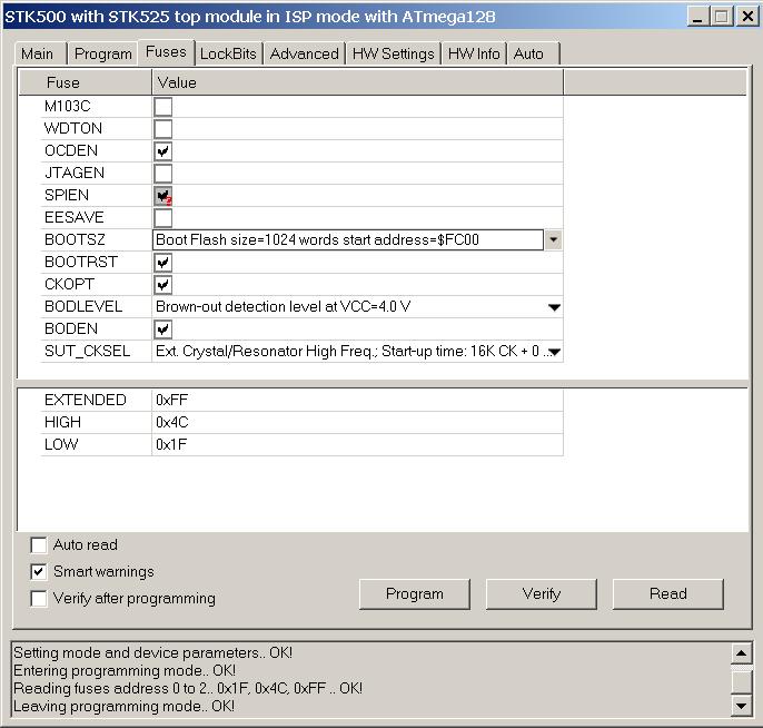

Я прошивку в свой тестовый блок записываю полностью, через STK-500, с тем загрузчиком, который в ней. При этом значения уже прописанных фьюзов не трогаю. Ту прошивку тоже так записывал и проверил её работоспособность. Почему она не работает в вашем блоке - не понимаю.
Ниже состояния фьюзов, прочитанные при помощи STK-500 - здесь птички соответствуют 0. Внизу картинки числовые значения фьюзов.

Ятут подумал - может фьюзы bootsz были таки прописаны изначально не правильно, а после инверсии стали правильными? Должны быть: bootsz1=1, bootsz0=0.

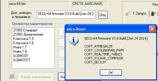

Судя по картинке менеджера - он не видит некоторые опции сборки. Если он более старый, то там и протокол обмена немного отличался, поэтому нет связи с блоком.
Я пользуюсь менеджером версии 3.8 от 26 августа 2013.
Обязательно в настройках менеджера должна стоять галка на передачу данных в Нех режиме.
У меня в менеджере выложенная ранее прошивка показывает следующее:

Ещё наверное нужно установить фьюз JTAGEN=1. На всякий случай. Из за случайно работающего JTAGа могут не работать аналоговые входы. Позже добавлю на схему.

Про фьюзы - наверное все так и было. Сначала неправильные, потом правильные. Сбивает с толку 2.
Понятно, что это 10 двоичное, но не совсем понятно, где младший разряд, а где старший (какой из двоих какой). Там, где фьюзы равны F понятней .Может укзать на схеме поразрядно?

Другой менеджер показывает те же опции, что и у вас. Но проверю связь с блоком позже.
