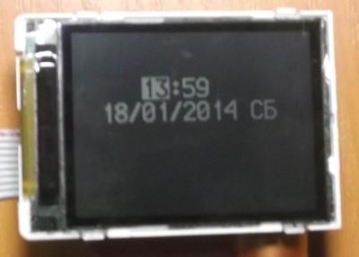

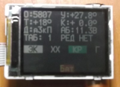

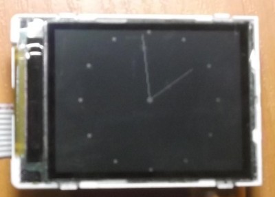

Выложил в репозиторий всю документацию по новому БИ с графическим экраном - http://subversion.assembla.com/svn/secu ... D/secu-bi/
Немного фоток первого отладочного экземпляра, чтобы понять, что это будет.

Re: SECU-64 - порт SECU-3 на mega-64(128) (SECU-3 --> ATmega
Последняя фотка - в предыдущий пост не вставилась
Со временем сделаю часы более жирные, чтоб лучше видно было.
Фоторгафировал при неработающей подсветке экрана - блок питается от 5В для совместимости со старым блоком, а для подсветки нужно хотя бы 10В.
В общем читайте файл secu-bi.txt в репозитории. Я постарался описать всё, что нужно для начала.
