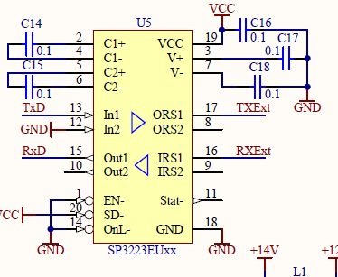

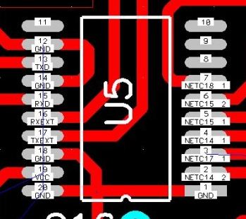

Короче, на печат.плате в P-Cad контакты 1,18 и 20 объединенные
На схеме нет...
так кому верить:lol: ...
Уже исправил...Картинки здесь не отобразились
Да, я видел, но подумал что этот надрез/поцарапина случилось в момент транспортировки платына плате я его уже отрезл
Типа сделать так?вывод 20 на VCC нужно замкнуть его на вывод 19.
