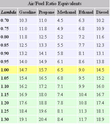

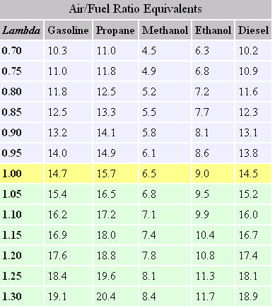

На узкополосной - лямбда = 1.0 при 0.2В - 0.7В это для бензина 14.7:1 для газа 15.7:1Stranger21 wrote: стехеометрия тоесть лямбда =1 при 0.36 ктото писал вроде . значит 1=14.7=15.7 =0.36вольт
А нужно для газа 16.5, тоесть лямбда = 1.05 а это где то 0.07В - 0.1В

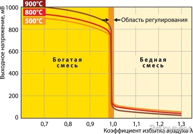

Красивые картинки, умные рассуждения, передирание, перепечетывание и ни одной правильной мысли. Не считая тех, кто или правильно думает или действительно умный (в хорошем смысле этого слова).
Приведу картинку на которой наглядно видна ошибка уважаемого сообщества.
На вертикальной оси напряжение, на горизонтальной соотношение топливо воздух, мной лично добавлены линии и надписи: какое напряжение соответствует какому отношению и топливу.
По поводу тупизма и диаметра форсунок: Стоит солекс, V=1,2 расход 5-8/100 (в зависимости от условий). Диаметр врезок был: 7мм, стал: 3,5мм (буду еще уменьшать), по этому диаметр сопла форсунки для мотора с V=1,2-1,6 около 4 мм вполне приемлем, но нужно правильное давление и время открытия.

Все верно - то о чем я и говорил, только соотношение топливо воздух указанно для бензина (соотношение бензин воздух)Sborisov wrote: На вертикальной оси напряжение, на горизонтальной соотношение топливо воздух, мной лично добавлены линии и надписи: какое напряжение соответствует какому отношению и топливу.
как раз соотношение пропан воздух 16.5:1 и будет равно показанию лямбда датчика как на бензине 15.4:1
