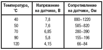

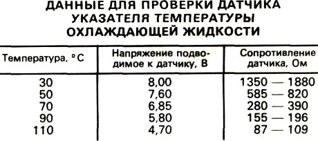

Не думаю что ниже данные нужны вообще. Т.к. нормальной работы двига на более низкой тем-ре не будет. Это будет включен подсос даже автоматический. И при отрицательной тем-ре тем более не будет ничего работать. Даже несколько сек работы дадут нагрев .
Тип прибора УК -193. Прибор действует вместе с датчиком ТМ -106.(таблица вложении)
Таблица УАЗ : Датчик указателя температуры охлаждающей жидкости 2422.3828 или ТМ 106.
