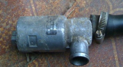

А я еще решил поставить дозатор газа, и нашел удачное решение (правда на практике еще его не успел опробовать) - "Регулятор Холостого Ходу (РХХ) Опель Омега А" фирмы BOSCH
купил за 50грн, у него 2 контакта (сначала подумал что там стоит коллекторный двигатель с редуктором, но когда подключил его - был удивлен!!!)
Он работает по принципу стрелочного индикатора бортового напряжения (12вольт - 100% открыт, 5В - 30%, 0В - 0% (минимальное открытие регулируется стопорным винтом)), время полного открытия примерно 0.1сек, закрытия 0.3сек, точность установки положения не хуже 1%.
						так вот если отключить этот клапан, он еще 2-3сек работает устойчиво на холостых, а обеднение смеси газа происходит примерно за 0.1-0.3сек, после этого времени (для продолжения работы мотора нужно успеть включить клапан за 0.1-0.3сек, и чтоб он успел открыться) - и я считаю что такое управление количеством газа не приемлемо.
Для правильной работы для начала нужно доработать редуктор (добавить компенсацию давления), и правильно его настроить - потом многие решат что им больше ничего и делать не нужно.

А партнамбер можешь дать? А то на фото не видно.Oleg.net wrote:У меня стоит редуктор "Tomasetto AT07 LPG" (http://www.engine-market.ua/profile/mri ... s-filtrom/),

0 280 140 516vovka_berd wrote: А партнамбер можешь дать? А то на фото не видно.
