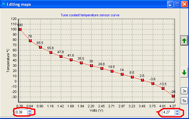

Закончил наконец таблицу ДТОЖ. Окно редактирования таблицы выглядит следующим образом:
Кроме редактирования самой кровой, есть возможность редактировать напряжение соответствующее началу оси и напряжение соответствующее концу оси. Это напряжения на датчике (не на входе АЦП).
Так как датчик питается от напряжения 9.1В, то чтобы не возникало переполнение АЦП, нужно изменить номиналы резисторов во входном делителе. Например: R1 = 15к, R2 = 4.7к. При этом нужно помнить что в прошивке заложен коэффициент деления 1.67. Поэтому при вводе значений напряжений нужно будет использовать большие значения, в данном случае в 2.5 раза.
Рассчеты можно проводить используя xls-документы лежащие тут http://subversion.assembla.com/svn/secu ... /documents
Другой вариант, можно просто поставить стабилитрон на 4.7В вместо 9.1В и все. В следующей версии платы SECU-3T я наверное так и сделаю, чтобы пользователи не заморачивались с перепаиванием стабилитронов и резисторов.
