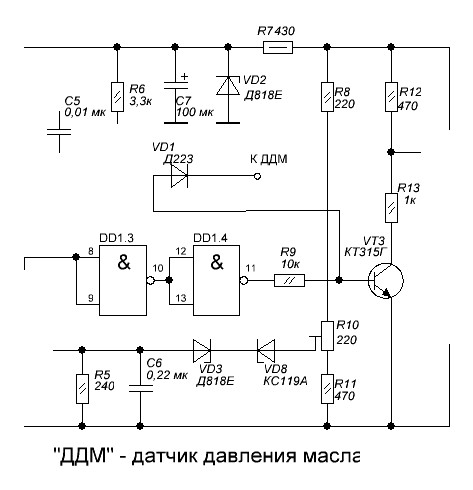

Вот вторая платка с термокоррекцией и отключением генератора при неисправности масляного насоса
(C базы VT3 вниз диод, на плате есть пятаки, нет обозначения). Коммутируя "базой на корпус" удалось сэкономить одно сопротивление - R6 по верхней схеме).

zazuba
КТ630 использовал потому, что это довольно мощный быстродействующий транзистор.
Наверняка сейчас найти ему импортный аналог не составит проблем.
В СССР драгметаллы в военке на радиодетали не жалели.
Богатая и Великая была страна. Жаль не уберегли....
