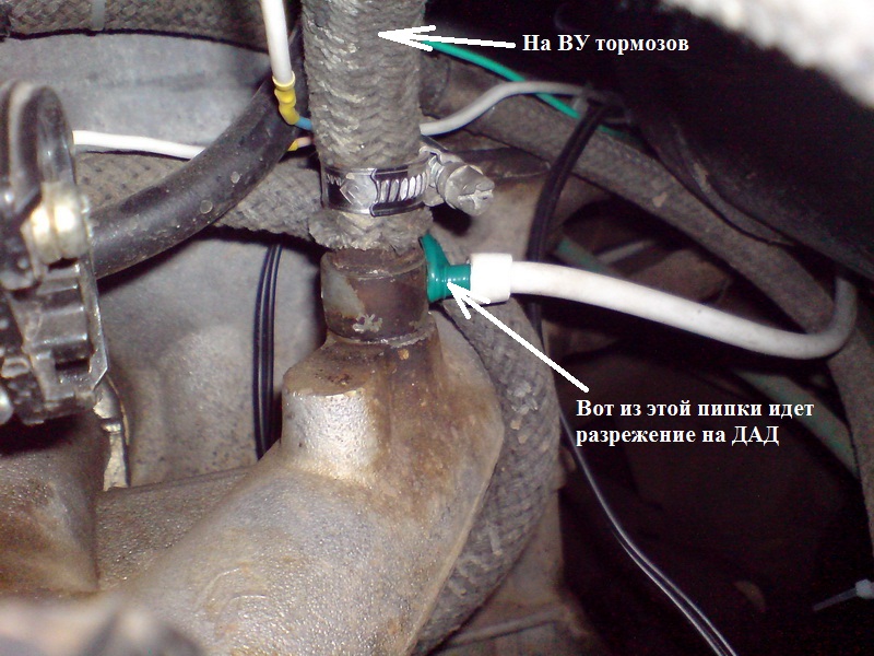

Я разгадал тайну ДАД-а
Он исправен, работает вполне нормально
И двигатель исправен, и ВУ исправно
Полез я сегодня снова делать разрежение ртом, чтобы проверить работу ДАДа.
На впускном коллекторе стоит штуцер для ВУ и эконометра, вот вместо эконометра у меня подключен ДАД. Эконометр подключен прямо около ВУ. И случайно приложил усилие к пипке сбоку. Эта вся конструкция провернулась. "Нифига себе, откуда там разрежение то будет тогда" подумал я. Но это еще ниче. Закрутил, затянул. ПРоверил ДАД ртом - так же как и впервые, дотянул разрежение до 70 с лишним, больеш напрягаться не стал, и так ясно что ДАД своего состояния не изменил.
Запускаю двигатель - та же фигня, 90 на ХХ.

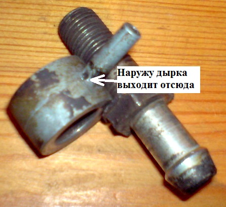

Значит наверное надо закрутить с герметиком. Снял шланг ВУ, открутил штуцер ВУ, снял пипку и офигел: Назвать ЭТО отверстием язык неповорачивается.
Замотал дыру изолентой, одел шланг ДАДа, прикрутил как было без герметика, завожу - 28 на ХХ :shok:
Ну, 28 - это может быть и неправильно, я немного с наклоном ДАД возился, ранее
Но факт налицо - с мотором все нормально, с ДАДом тоже
И тормоза стали четче работать, и двигатель ровнее
