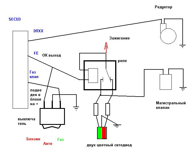

Вот накидал схемку , как у меня это реализовано
ЭПХХ - как в оригинале - только полевик 4905 - был под рукой и 75 ампер нравится мне он )
FE - просто ОК выход на 517 транзисторе
Реле и кнопка и светодиод стоят в блочке газовой кнопки - когда то была BRC ELEGANT 52 . но ее аналоговая схема с не термостабильными стабилитронами - заставила ее выкинуть )
полевик кстати на ЭПХХ тоже в ней же стоит - у меня на печатке secu3 они не предусмотрены.
Re: Управление клапанами ГБО (Gas valve control equipment)
Хорошая работа!
только в моей -- там на схеме есть один недочет - если ВКЛ газ , нужно еще чтото поставить - транзистор , диод .. реле - чтобы подать на клапан редуктора + постоянный ) ваще я не понимаю зачем нужен режим постоянно ГАЗ )
алгоритм не подвел ни разу . все как часы ... вот теперь думаю как бы его перенести в ПИК каконибуть чтобы установить ГБО на январь .
